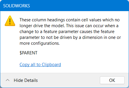

  7. 設計テーブルを保存して閉じます。
    モデルを駆動しなくなった列見出しのセル値に関する警告ダイアログ ボックスが表示されます。
  8. OK をクリックします。
