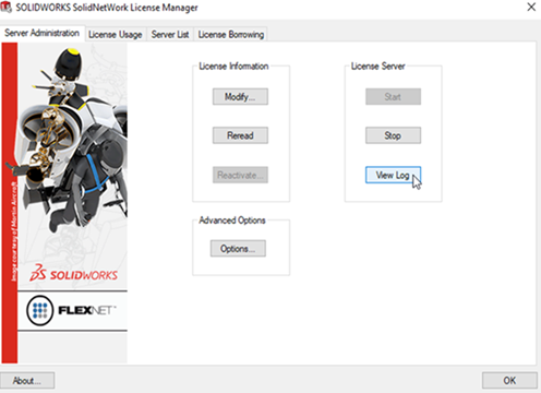

FlexNet のバージョンは、ライセンス サーバーのログで確認できます。SolidNetWork License Manager Server を開き、サーバー アドミニストレーション(Server Administration) > ログを表示(View Log)をクリックします。ログの先頭に FlexNet Licensing のバージョンが括弧で囲まれて表示されます。
