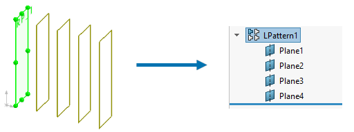

パターン化する参照平面または参照軸(Reference Plane or Reference Axis to Pattern)
選択した平面または軸を使用してパターンを作成します。
制限事項:
  • 平面にスケッチが含まれている場合、平面パターンはスケッチをパターン化しません。
  • パターンには、1 つの平面または 1 つの軸のいずれか 1 つの参照ジオメトリ エンティティのみ含めることができます。
