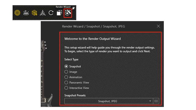

レンダリングを作成するには、次の操作を実行します。
  1. メイン ツールバーのレンダリング ウィザード(Render Wizard) をクリックします。
  2. ようこそ(Welcome)ページでレンダリング タイプ(Render Type)を選択し、次の操作を行います。
    1. リストから、レンダリング プリセットを選択するか、スマート コントロール バーを使用してカスタム プリセットを作成します。
    2. ウィザードのページで、選択したレンダリング タイプのパラメータを指定します。
    3. 次のいずれかを実行します:
      • レンダリング(Render)をクリックして、レンダリング プロセスを開始します。
      • (SOLIDWORKS Visualize Professional のみ)レンダリング オプションでキュー(Queue)を選択すると、現在のレンダリングが SOLIDWORKS Visualize Queue に追加され、後でレンダリングすることができます。
      完了したレンダリングは、SOLIDWORKS Visualize Content\Imagesイメージ ライブラリに保存されます。
