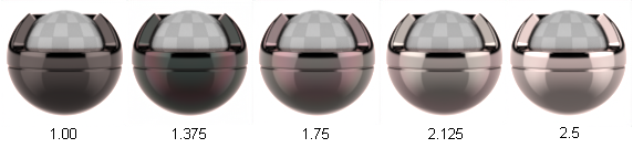

薄膜 IOR(屈折率)
名前(Name) |
薄膜 IOR(Thin Film IOR) |
タイプ(Type) |
小数(D) |
範囲 |
[1..2.5] |
使用法 |
均一値 |
説明 |
薄膜 IOR(Thin Film IOR)は、薄膜(Thin Film)層の屈折率を定義します。薄膜(Thin Film)基板から反射された光の色彩は、異なる値によって明確に異なる色を示します。 この効果は、薄膜(Thin Film)または薄膜の厚み(Thin Film Thickness)パラメータにテクスチャを使用した場合に最も効果的です。
例 |
