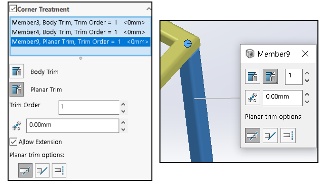

以下の機能強化が含まれています。
  • コーナー トリートメント(Corner Treatment)では、鋼材ボックスにボディ トリム鋼材と平面トリム鋼材が表示されます。鋼材を選択し、ボディ トリム(Body Trim)または平面トリム(Planar Trim)をクリックすると、トリム タイプを変更できます。
  • ボディ トリム、平面トリム、トリム順序など、選択した鋼材の詳細は、グラフィック領域ではコールアウトとして表示されます。
  • アイコンは平面トリム オプションを表します。
