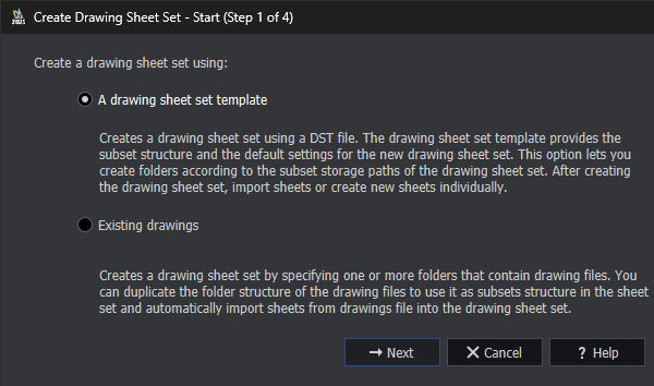

		3DEXPERIENCE DraftSight では、シート セットデータ(DST)ファイルを作成し、ブックマークに保存できます。保存した DST ファイルはブックマークから開くことができます。
		シート セット マネージャーのプロパティを定義することもできます。図面シート セットの操作(Working with Drawing Sheet Sets) を参照してください。既存の図面または図面シート セット テンプレートを使用して DST ファイルを作成できます。3DEXPERIENCE DraftSight で DST ファイルは PLM オブジェクトとして作成されます。
