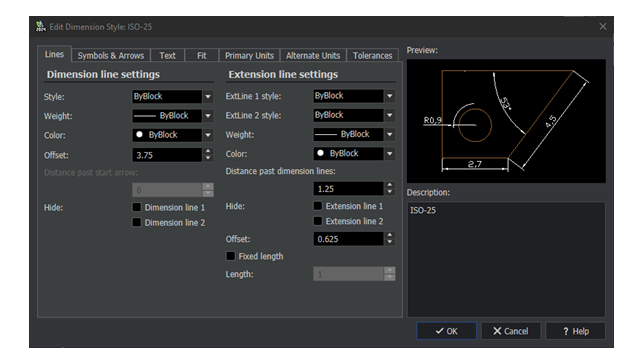

寸法スタイル ダイアログ ボックス
寸法スタイル(Dimension Styles)ダイアログ ボックスは、寸法スタイルの編集用に簡略化されています。
寸法スタイルを編集する場合のユーザー インターフェイスは、AutoCAD インターフェイスに類似しています。したがって、ユーザーは AutoCAD から DraftSight への移行がスムーズになります。
寸法スタイル(Dimension Styles)ダイアログ ボックスにアクセスするには:
次のいずれかの操作を行います:
  • リボンで、注釈(Annotate) > 寸法(Dimension) > 寸法スタイル(Dimension Style)をクリックします。
  • メニューで、フォーマット(Format) > 寸法スタイル(Dimension Style)をクリックします。
  • コマンド ウィンドウで、DIMSTYLE/ DIMENSIONSTYLE と入力します。
