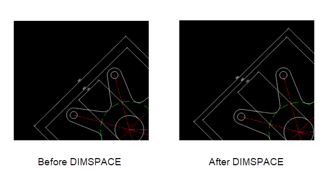

寸法間の間隔の管理
DIMSPACE コマンドを使用して、DWG ファイル内の寸法間の間隔を管理できます。これにより、図面の精度、明確さ、および設計の一貫性が確保されます。
DIMSPACE コマンドを使用すると、精度が向上し、手動調整にかかる時間を短縮できます。DIMSPACE コマンドは、図面寸法の AutoCAD 機能に類似しているため、AutoCAD に習熟している場合は簡単に習得できます。
