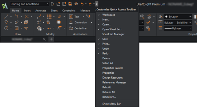

メニュー バーの表示設定
リボンとメニュー バーは、ユーザー インターフェイスで同時に使用できます。
クイック アクセス ツールバーをカスタマイズ(Customize Quick Access Toolbar)機能により、メニュー バーの表示を切り替えることができます。
メニュー バーの表示を指定するには、次のいずれかを実行します。
  • リボンで、クイック アクセス ツールバーをカスタマイズ(Customize Quick Access Toolbar) > メニュー バーを表示(Show Menu Bar) / メニュー バーを非表示(Hide Menu Bar)をクリックします。
  • メニューで、クイック アクセス ツールバーをカスタマイズ(Customize Quick Access Toolbar) > メニュー バーを表示(Show Menu Bar) / メニュー バーを非表示(Hide Menu Bar)をクリックします。
  • コマンド ウィンドウで MENUBAR と入力します。
    システム変数 0 はオフ、1 はオンです。
