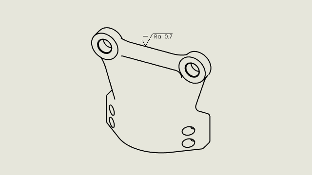

ISO 21920 に準拠したサーフェス粗さ記号の作成 (2025 SP1) ISO 21920-1、ISO 1302:202、ISO 1302:1992 を含む最新の ISO 規格に準拠したサーフェス粗さ記号を挿入できます。 次の記号を使用できます。 21920-1 1302(2002) 1302(1992) ISO 21920 に準拠して表面粗さ記号を作成するには: 図面で、ツール(Tools) > オプション(Options) > ドキュメント プロパティ(Document Properties) > アノテート アイテム(Annotations) > 表面粗さ(Surface Finishes)をクリックします。 表面記号規格(Surface symbol standard)のダイアログ ボックスで、規格を選択し、OK をクリックします。 親トピック詳細設定と図面
