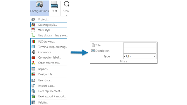

構成ダイアログボックスのフィルタオプション (2025 SP2)
フィルタ オプションを使用して、複数の構成ファイル間で構成リストをフィルタリングおよび更新できます。
メリット: これにより、特定の構成の検索に必要な時間が短縮されます。
構成ダイアログ ボックスのフィルタ(Filters)には、新しいオプションのグループが含まれています。
構成ファイルは、次のフィールドに関連テキストを入力し、構成タイプを選択することによってフィルタできます。
  • タイトル(Title)
  • 説明(Description)
  • タイプ(Type)
フィルタを使用できるかどうかは、構成ダイアログボックスの内容によって異なります。
またタイトル(Title)説明(Description)およびタイプ(Type)オプションを組み合わせて使用して、構成ファイルをフィルタ処理することもできます。
フィルタリング オプションはアプリケーション構成(Application configurations)プロジェクト構成(Project configurations)の両方に適用されます。
