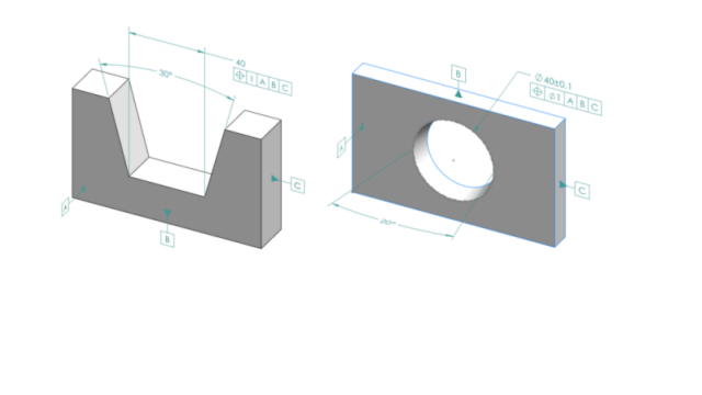

DimXpert サイズ寸法(Size Dimension) ツールを使用して、ウェッジや円錐などの抜き勾配フィーチャーの寸法を作成できます。寸法は通常、公差を含む距離寸法です。寸法は、抜き勾配端部の 2 つのエッジ間、または円筒形の円形エッジ間にできます。
ウェッジの長さ寸法の作成
ウェッジの長さ寸法を作成するには:
  1. サイズ寸法(Size Dimension)(MBD 寸法ツールバー)をクリックするか、ツール(Tools) > MBD 寸法(MBD Dimension) > サイズ寸法(Size Dimension)を選択します。
  2. いずれかのサイド平面の面をクリックします。
  3. フィーチャー セレクターで、幅/ウェッジ フィーチャーの作成(Create Width/Wedge Feature) をクリックします。
  4. 2 番目のサイドの面をクリックします。
  5. 2 つのサイドと交差する平面である終了平面の面をクリックし、 をクリックします。
  6. 角度寸法を配置します。
  7. サイズ寸法(Size Dimension)(MBD 寸法ツールバー)をクリックするか、ツール(Tools) > MBD 寸法(MBD Dimension) > サイズ寸法(Size Dimension)を選択します。
  8. 終了平面をクリックします。
  9. グラフィックス領域内をクリックして幅寸法を配置します。
  10. 幅寸法に幾何公差を適用して、位置の吹き出しを作成します。
円錐の長さ寸法の作成
円錐の長さ寸法を作成するには:
  2. 円錐面をクリックして円錐形フィーチャーを作成します。
  3. 角度寸法を配置します。
  4. 上部エッジをクリックして、交差円フィーチャーと直径寸法を作成します。
    SOLIDWORKS ヘルプDimXpert フィーチャー(DimXpert Features)を参照してください。
  5. 交差円フィーチャーに幾何公差を適用して、位置の吹き出しを作成します。
