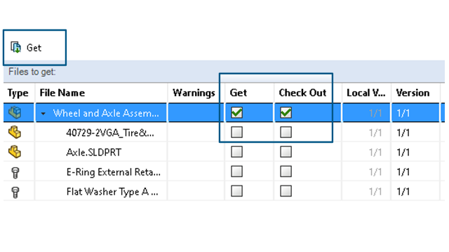

取得操作時のファイルのチェックアウト
SOLIDWORKS PDM ファイル エクスプローラで、チェックアウト権限が付与されている場合、ファイルに対して取得(Get)操作(最新バージョンの取得(Get Latest Version)など)を実行する際にファイルをチェックアウトできます。
取得(Get)ダイアログ ボックスで、単一または複数のファイルに対してチェックアウト(Check Out)を選択すると、これらのファイルに対して取得(Get)オプションがデフォルトで選択され、両方の操作が同時に実行されます。取得(Get)チェックアウト(Check out)操作を組み合わせることにより、ワークフローが簡素化されます。
SOLIDWORKS PDM ファイル エクスプローラの取得(Get)ダイアログ ボックスにチェックアウト(Check Out)列を追加できます。カスタマイズは、SOLIDWORKS PDM アドミニストレーション ツールの取得(Get)ファイル操作列のカスタマイズ可能な列(Customizable Columns)ビューを使用して行います。
取得(Get)チェックアウト(Check out)を組み合わせた操作には、次の条件が適用されます。
  • 取得操作が失敗した場合、チェックアウトは続行されません。
  • チェックアウトが失敗した場合でも、取得操作は続行されます。
  • 古いバージョンの取得操作を実行している場合に、チェックアウト(Check out)を選択すると、チェックアウトが実行された状態で、指定されたバージョンが取得されます。
