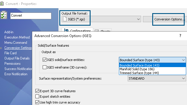

SOLIDWORKS アドミニストレーション ツールでは、変換タスクを設定する際に、.stl および .igs 出力ファイル フォーマットに対して、次の詳細変換オプションを使用できます。
出力ファイル フォーマット 詳細変換オプション(Advanced Conversion Options)
IGES(*.igs) 境界サーフェス(タイプ 143)(Bounded Surface (type 143)): 選択すると、部品、アセンブリ、または選択したサーフェスの面、および他の IGES エンティティで定義されたその境界(カーブやエッジなど)が変換されます。

これらのオプションには、タスク(Tasks) > 変換(Convert) > 開く(Open) > 変換設定(Conversion Settings) > 変換オプション(Conversion Options)からアクセスできます。
