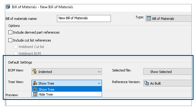

管理者は、SOLIDWORKS PDM アドミニストレーション ツールで部品表(BOM)を作成する際に、マスター BOM のデフォルト ビューおよびオプション設定を指定できます。
管理者が指定したデフォルト設定は、SOLIDWORKS PDM ファイル エクスプローラの部品表(Bill of Materials)タブにある BOM のビュー(View)およびオプション(Options)のセクションに適用されます。デフォルト設定は、デスクトップと Web2 クライアントの両方に適用できます。
アドミニストレーション ツールで、部品表(Bill of Materials) > 新規 BOM(New Bill of Materials)を右クリックします。BOM - 新規 BOM(Bill of Materials - New Bill of Materials)ダイアログ ボックスのデフォルト設定(Default Settings)で、マスター BOM のデフォルト設定を指定します。
