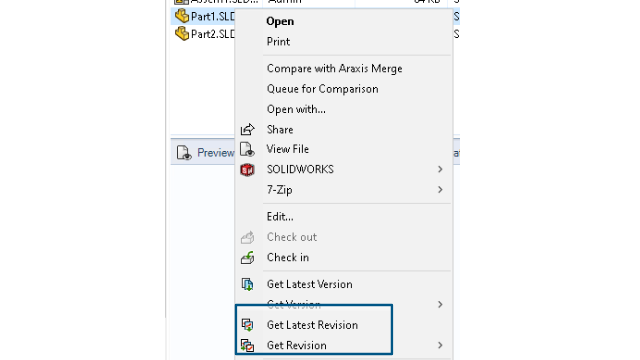

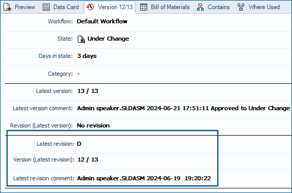

SOLIDWORKS PDM でファイルの最新リビジョンを取得できます。最新リビジョンを取得するために、変数 Latest Revision が既存のシステム変数に追加されます。
ファイルのリビジョン情報を取得するには、ファイルの検索中、ファイル ビューの右クリック メニュー、バージョン(Version)タブ、列セットなど、さまざまな場面で、SOLIDWORKS PDM ファイル エクスプローラの最新リビジョンを取得(Get Latest Revision) およびリビジョンを取得(Get Revision) コマンドを使用できます。SOLIDWORKS PDM アドイン ツールバーと CommandManager でこれらのコマンドを使用することもできます。
