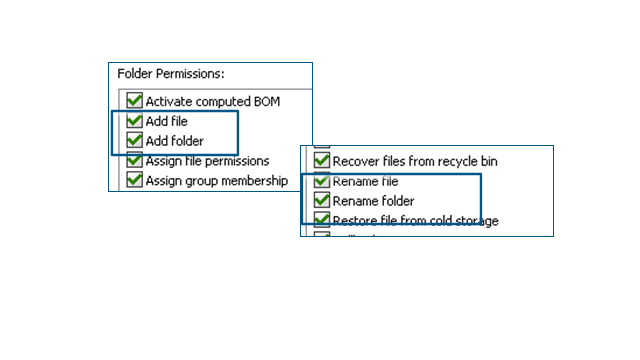

ファイルとフォルダの追加または名前変更の権限の分離 既存のファイルを追加、または名称変更(Add or rename file)およびフォルダを追加、または名称変更(Add or rename folder)の権限が、追加と名前変更の別々の権限に分割されます。 管理者は、SOLIDWORKS PDM アドミニストレーション ツールのフォルダ権限(Folder Permissions)およびステータスの権限(State Permissions)では、ファイルの追加(Add file)とファイル名の変更(Rename File)を使用できます。 親トピックSOLIDWORKS PDM
