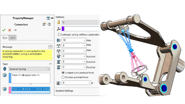

平坦面、平坦でない面、および同心円筒形面の間に汎用的スプリング結合を指定できます。
汎用的スプリング結合は、分布結合を使用して、強化されたスプリング結合の定式化を確立し、シミュレーション スタディのパフォーマンスと精度を向上させます。
汎用的スプリング結合を正確に表すには、ローカル座標系を使用して最大 6 つの剛性パラメータを定義できます。
汎用的スプリング結合は、SOLIDWORKS Simulation Professional および SOLIDWORKS Simulation Premium で使用できます。
汎用的スプリング(General Spring)PropertyManager を開くには:
Simulation スタディ ツリーで、接合部(Connections) を右クリックし、汎用的スプリング(General Spring) をクリックします。
