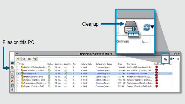

この PC 上の 3DEXPERIENCE ファイル タブにあるローカル キャッシュのクリーンアップ(2025 SP2)
この PC 上の 3DEXPERIENCE ファイル(3DEXPERIENCE Files on This PC) タブにあるローカルキャッシュ内の未使用ファイルを、クリーンアップ ツールを使用して簡単に削除できます。
メリット: このツールを使用すると、 3DEXPERIENCE platform に保存されているファイルに影響を与えることなく、ローカル マシンのディスク領域を解放し、ファイル構成を簡素化できます。
クリーンアップ ツールを使用するには:
  1. タスク パネルでこの PC 上の 3DEXPERIENCE ファイル(3DEXPERIENCE Files on this PC)タブをクリックします。次に、ツールバーのクリーンアップ(Cleanup) をクリックします。
  2. ダイアログボックスでファイルを、そのプラットフォーム上の最終更新日(Last Refreshed)に基づいて削除する期間を選択します。
