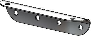

    展開された板金部品にノッチが表示されます。ノッチは、部品が展開されている場合にのみ編集できます。
    展開(Flattened) ベンド
