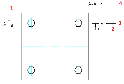

이 명령은 다음 도면요소를 생성합니다.
  1. 절단선
  2. 방향 화살표
  3. 단면도 식별자
  4. 단면도 라벨
이 명령을 사용하면 화살표, 선, 이름과 같은 절단선의 여러 도면요소의 모양을 제어할 수 있습니다.
