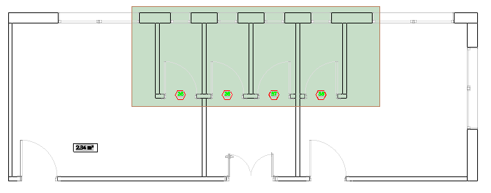

지정된 BIM 도면요소에 라벨 지정:
참고: 시작하기 전에, 라벨로 사용할 블록이 있는지 확인합니다.
  1. BIM 도면요소에 라벨을 지정할 BIM 도면을 분리합니다.
  2. 다음 중 하나를 수행합니다.
    • 리본에서 BIM > 주석 > 라벨 삽입을 클릭합니다.
    • 메뉴에서 BIM > 라벨 > 라벨 삽입을 클릭합니다.
    • BIMLabel을 입력합니다.
  3. 블록 정의 이름을 지정하고 Enter를 누릅니다.
    참고: 이 명령은 지정된 블록을 사용하여 유형에 관계없이 지정된 모든 BIM 도면요소에 라벨을 지정합니다.
  4. 그래픽 영역에서 라벨을 지정할 BIM 도면요소를 지정하고 Enter 키를 누릅니다.
    지정된 모든 BIM 도면요소에 라벨이 지정됩니다.
범주별로 BIM 도면요소에 라벨 지정:
  2. 다음 중 하나를 수행합니다.
    • BIMLabel을 입력합니다.
  3. 블록 정의를 지정합니다.
  4. 범주 옵션을 지정합니다.
  5. 라벨을 지정할 BIM 도면요소의 범주를 지정합니다.
    • 범주 이름을 입력하고 Enter를 누릅니다.
      - 또는 -
      ? 옵션을 지정하여 명령 창에서 사용 가능한 범주를 나열합니다.
  6. 그래픽 영역에서 BIM 도면요소 세트를 지정합니다.
    지정된 범주의 BIM 도면요소에만 라벨이 지정됩니다.
    참고: 범주를 지정하지 않은 경우 명령은 선택 항목의 모든 BIM 도면요소에 대해 동일한 라벨을 사용합니다.

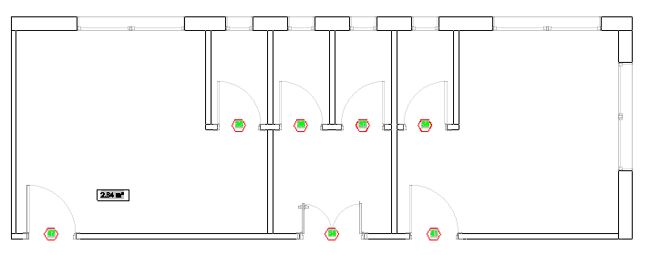

창문 도면요소에 라벨 지정
창문 라벨을 사용하여 .dwg 파일 내 창문 도면요소에 번호를 지정합니다.
BIM 도면 또는 지정된 창문 도면요소 세트에서 모든 창문 도면요소에 라벨을 지정할 수 있습니다. 선택 세트에는 다양한 BIM 도면요소가 포함될 수 있습니다. 창문 도면요소에만 라벨이 지정됩니다.
지정된 창문에 라벨을 지정하는 방법:
  2. 선택적으로 창문 도면요소의 기본 라벨을 지정합니다.
    • BIM 라벨 라이브러리 팔레트에서 창문 범주의 라벨을 오른쪽 클릭하고 창문에 대한 기본값으로 설정을 선택합니다.
  3. 다음 중 하나를 수행합니다.
    • 리본에서 BIM > 주석 > 창문에 라벨 지정을 클릭합니다.
    • 메뉴에서 BIM > 라벨 > 창문에 라벨 지정을 클릭합니다.
    • BIMLabel을 입력합니다.
  4. 기본 라벨을 지정하지 않은 경우 블록 정의를 지정합니다.
  5. 그래픽 영역에서 라벨을 지정할 창문을 지정하고 Enter를 누릅니다.
    참고: 선택 세트에는 모든 BIM 도면요소가 포함될 수 있습니다. 창문 도면요소에만 라벨이 지정됩니다.
BIM 도면의 모든 창문에 라벨을 추가하는 방법:
  3. 다음 중 하나를 수행합니다.
    • 리본에서 BIM > 주석 > 모든 창문에 라벨 지정을 클릭합니다.
    • 메뉴에서 BIM > 라벨 > 모든 창문에 라벨 지정을 클릭합니다.
    도면의 모든 창문 도면요소에 라벨이 지정됩니다.
문 도면요소에 라벨 지정
문 라벨을 사용하여 .dwg 파일 내 문 도면요소에 번호를 지정합니다.
BIM 도면 또는 지정된 문 도면요소 세트에서 모든 문 도면요소에 라벨을 지정할 수 있습니다. 선택 세트에는 다양한 BIM 도면요소가 포함될 수 있습니다. 문 도면요소에만 라벨이 지정됩니다.
지정된 문에 라벨을 지정하는 방법:
  2. 선택적으로 문 도면요소의 기본 라벨을 지정합니다.
    • BIM 라벨 라이브러리 팔레트에서 범주의 라벨을 오른쪽 클릭하고 문에 대한 기본값으로 설정을 선택합니다.
  3. 다음 중 하나를 수행합니다.
    • 리본에서 BIM > 주석 > 문에 라벨 지정을 클릭합니다.
    • 메뉴에서 BIM > 라벨 > 문에 라벨 지정을 클릭합니다.
  5. 그래픽 영역에서 라벨을 지정할 문 도면요소를 지정하고 Enter를 누릅니다.
    참고: 선택 세트에는 다양한 BIM 도면요소가 포함될 수 있습니다. 문 도면요소에만 라벨이 지정됩니다.
BIM 도면의 모든 문에 라벨을 추가하는 방법:
  3. 다음 중 하나를 수행합니다.
    • 리본에서 BIM > 주석 > 모든 문에 라벨 지정을 클릭합니다.
    • 메뉴에서 BIM > 라벨 > 모든 문에 라벨 지정을 클릭합니다.
    • BIMLabel을 입력하고 범주를 지정합니다.
    도면의 모든 문 도면요소에 라벨이 지정됩니다.
