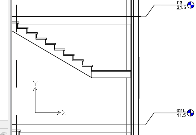

고도 및 단면과 같은 수직 보기에서 레벨을 정의하려면 BIMLevels 명령을 사용합니다.
BIM 도면에서 레벨은 건물의 바닥, 기반 및 지붕의 고도를 나타내는 보조 요소입니다.
예:
레벨은 다음 요소로 구성됩니다.
  1. 중앙 세그먼트
  2. 시작 세그먼트
  3. 끝 세그먼트
  4. 기호(버블)

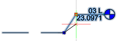

기호에서 레벨 선 오프셋하기:
  1. 고도 또는 수직 섹션에서 수정할 레벨을 지정합니다.
    레벨이 선택되고 맞물림 점이 표시됩니다.
  2. 레벨 기호 근처의 맞물림 점을 클릭하여 끌어서 기호를 원하는 위치로 이동합니다.
