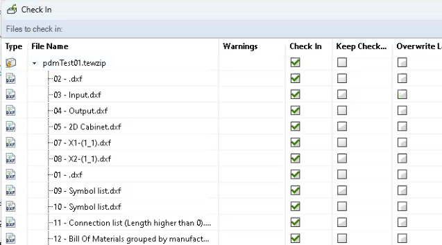

파일을 체크인하려면 다음을 수행합니다.
  1. 프로젝트 데이터가 포함된 상위 폴더를 선택합니다.
    관리 도구의 SOLIDWORKS Electrical Integration에서 기본 루트 폴더를 정의하면 통합으로 인해 이 대화 상자에서 해당 폴더가 자동으로 선택됩니다. 일반 설정 탭에서 항상 기본 루트 폴더 사용을 선택하면 대화 상자가 나타나지 않을 수도 있습니다.
    자세한 내용은 SOLIDWORKS PDM 관리 도구의 SOLIDWORKS Electrical Integration을 참조하십시오.
  2. 확인을 클릭합니다.
  3. 파일 추가 대화 상자에서 로컬 SOLIDWORKS PDM 볼트에 추가할 프로젝트 파일을 선택하고 추가를 클릭합니다.
  4. 파일 체크인 대화 상자에서 SOLIDWORKS PDM에 체크인할 프로젝트 파일을 선택합니다.
  5. 옵션: 프로젝트 컨테이너 파일 *.tewzip로컬 복사본 제거를 클릭하여 SOLIDWORKS Electrical에서 프로젝트를 삭제합니다.
    프로젝트는 보관 전용으로 볼트에 유지됩니다. 프로젝트를 다시 작업하려면 프로젝트 열기 단계를 사용합니다.
    관리 도구의 SOLIDWORKS Electrical Integration에서 SW Electrical에서 프로젝트 제거 를 선택하면 SOLIDWORKS Electrical PDM 통합이 프로젝트를 삭제합니다.
  6. 옵션: 체크아웃 상태 유지를 클릭하여 프로젝트 파일을 체크아웃 상태로 유지합니다.
  7. 체크인을 클릭합니다.
