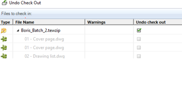

체크아웃 실행 취소 체크아웃은 취소할 수 있습니다. SOLIDWORKS Electrical 프로젝트 파일에 대한 로컬 변경 사항이 PDM에서 삭제됩니다. 체크아웃을 실행 취소하려면 다음을 수행합니다. 체크아웃을 취소할 프로젝트 파일을 선택합니다. 체크아웃 실행 취소를 클릭합니다. 체크아웃을 실행 취소하면 SOLIDWORKS PDM에서 프로젝트를 최신 버전으로 업데이트하고 덮어씁니다. 상위 주제SOLIDWORKS PDM 메뉴의 기능
