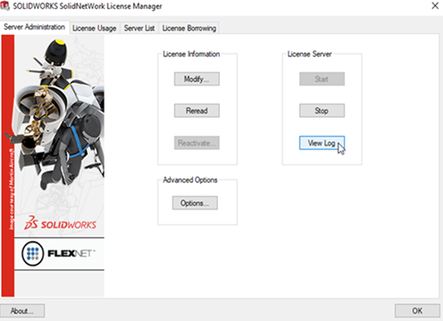

License Server에서 로그를 검토하여 FlexNet 버전을 확인할 수 있습니다. SolidNetwork License Manager 서버를 열고 서버 관리 > 로그 보기 를 클릭합니다. 이 로그는 맨 앞에 괄호로 FlexNet 사용권 버전을 나열합니다.
