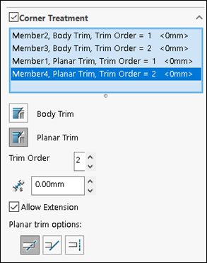

잘라내기 유형: 평면 잘라내기
복잡한 코너 PropertyManager에서 유형이 평면 잘라내기인 멤버를 선택하면 바디 잘라낸 멤버의 조합으로 멤버가 잘립니다.
유형이
평면 잘라내기인 멤버의 경우 멤버는 다음 기준에 따라 잘립니다.
- 잘라내기 순서
- 나머지 잘라내기 멤버의 잘라내기 순서 및 잘라내기 유형
다음 예제에서 멤버 4는 멤버 1, 2 및 3의 조합으로 잘립니다. 다음 표는 멤버의 속성 표시기를 나타냅니다.
속성 표시기 |
설명 |
1 |
Member1: 평면 잘라내기, 잘라내기 순서 1 |
2 |
Member4: 평면 잘라내기, 잘라내기 순서 2 |
3 |
Memebr2: 바디 잘라내기, 잘라내기 순서 1 |
4 |
Member3: 바디 잘라내기, 잘라내기 순서 2 |
첫 번째 접촉 평면 잘라내기가 있는 복잡한 코너 PropertyManager |
첫 번째 접촉 평면 잘라내기 |
전체 접촉 평면 잘라내기가 있는 복잡한 코너 PropertyManager |
전체 접촉 평면 잘라내기 |
