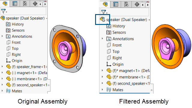

    선택한 필터링된 어셈블리가 SOLIDWORKS에서 열립니다. FeatureManager 디자인 트리의 상단 노드에서 이 아이콘은 필터링된 어셈블리를 나타냅니다. 필터링에서 빠진 부품은 FeatureManager 디자인 트리에 표시되지 않지만 후속 필터링을 위해 제품 구조에서 이러한 부품을 유지합니다.
