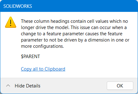

  7. 저장하고 설계 변수 테이블을 닫습니다.
    더 이상 모델을 구동하지 않는 열 머리글의 셀 값에 대한 경고 대화 상자가 나타납니다.
  8. 확인을 클릭합니다.
