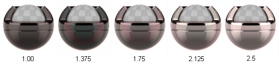

박막 IOR(굴절 색인)
이름 |
박막 IOR |
유형 |
소수 |
범위 |
[1..2.5] |
사용 |
균일 값 |
설명 |
박막 IOR은 박막층의 굴절 색인을 정의합니다. 값이 다르면 박막 기판에서 굴절된 빛의 색이 눈에 띄게 다르게 나타납니다. 박막 또는 박막 두께 파라미터를 텍스처링할 때 효과가 가장 그럴듯합니다.
예제 |
