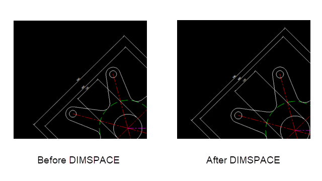

치수 사이의 간격 관리
DIMSPACE 명령을 사용하여 DWG 파일에서 치수 사이의 간격을 관리할 수 있습니다. 이를 통해 도면의 정밀도, 선명도, 설계 일관성이 보장됩니다.
DIMSPACE 명령을 사용하면 정밀도가 향상되고 수동 조정에 소요되는 시간이 줄어듭니다. DIMSPACE 명령은 도면 치수에 대한 AutoCAD 기능과 유사하므로, AutoCAD에 익숙하다면 쉽게 배울 수 있습니다.
