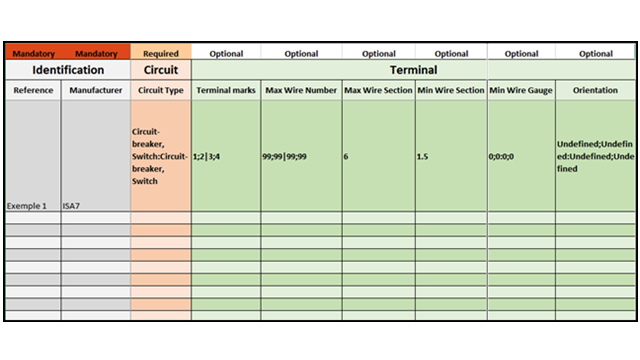

여러 회로, 단자 또는 케이블 코어에 공유 값을 적용하여 데이터를 보다 효율적으로 가져올 수 있습니다. 가져오는 동안, 입력된 값이 구분 기호 없이 들어간 경우에는 단일 값이 모든 회로, 단자 또는 케이블 코어에 일괄적으로 적용됩니다.
장점: 이렇게 하면 시간이 절약되고 수동 입력 오류가 줄어듭니다.
제조업체 파트 관리에서 템플릿을 가져오는 동안, 단자 열에 단일 값을 입력하면 회로의 모든 단자에 적용됩니다. 예를 들어, 모든 단자에서 최대 와이어 단면6인 경우 정보를 반복하지 않고 값 6만 입력할 수 있습니다. 이전에는 6;6|6;6의 값을 입력해야 했습니다. 이는 제조업체 파트 및 케이블 참조에 대해 참조당 선 1개를 선택하고 제조업체 파트에 대해 회로당 선 1개를 선택하면 적용됩니다.
