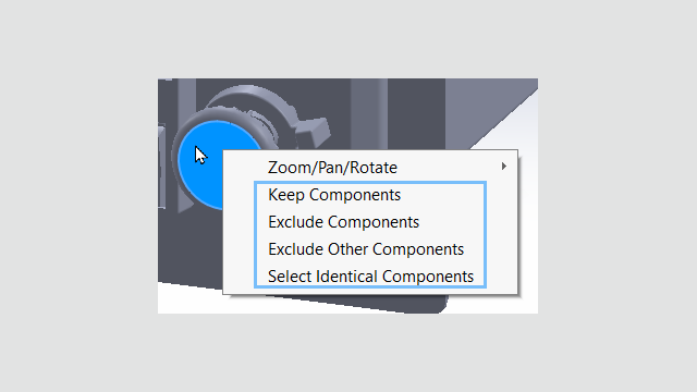

IFC 또는 STEP 파일을 가져올 때 부품을 필터링하는 경우, 3D 미리보기 생성 을 클릭하고 그래픽 영역에서 부품을 오른쪽 클릭하면 모든 부품 선택 옵션이 사용 가능합니다. 이전에 이러한 옵션은 FeatureManager 디자인 트리에서만 사용할 수 있었습니다.
장점: 필터링할 부품을 선택하는 것이 더 효율적이고 일관됩니다.
다음 옵션은 그래픽 영역에서 부품을 오른쪽 클릭할 때 사용할 수 있습니다.
  • 부품 유지
  • 부품 제외
  • 기타 부품 제외
  • 동일한 부품 선택
