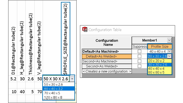

구성된 프로파일의 경우, 설계 변수 테이블 및 설정 테이블에 크기를 선택할 수 있는 프로파일 크기 열이 표시됩니다.
설계 변수 테이블에서 프로파일 크기를 제어하려면, 열 머리글에서 다음 구문을 사용합니다.
  • 용접구조물: $PROFILE_SIZE@feature_name
  • 구조 시스템: $PROFILE_SIZE@member_name

  2. Excel 설계 변수 테이블(도구 도구 모음) 또는 삽입 > 테이블 > Excel 설계 변수 테이블을 클릭합니다.
설계 변수 테이블을 편집하여 프로파일 크기를 선택할 수도 있습니다.

  3. 설정 테이블 을 오른쪽 클릭하고 테이블 표시를 클릭합니다.
