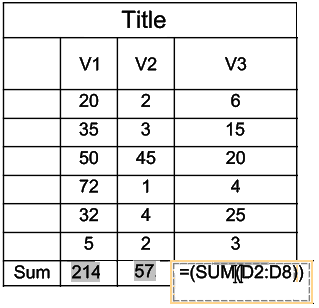

Przykład:
W poniższej tabeli przedstawiono sposób obliczania sumy dla każdej kolumny.
