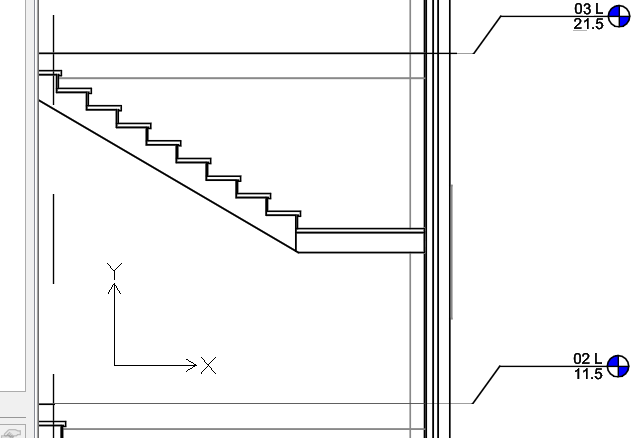

Polecenie BIMLevels służy do definiowania poziomów w widokach pionowych, takich jak poziomy i przekroje.
Na rysunkach BIM poziomy są elementami pomocniczymi, które wskazują wysokość pięter, fundamentów i dachu budynków.
Przykład:
Poziom składa się z następujących elementów:
  1. Segment centralny
  2. Segment początkowy
  3. Segment końcowy
  4. Symbole (dymki)

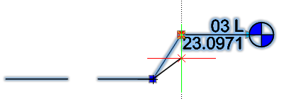

Odsuwanie linii poziomu od symbolu:
  1. W widoku poziomów lub przekroju pionowym określić poziom, który ma zostać zmodyfikowany.
    Poziom zostaje wybrany i pokazują się punkty uchwytu.
  2. Kliknąć i przeciągnąć punkt uchwytu w pobliże symbolu poziomu, aby przenieść ten symbol w żądane miejsce.
