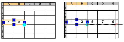

Aby automatycznie wypełnić komórki liczbami o wskazanej wartości przyrostu, należy:
  1. Wybrać dwie sąsiadujące komórki z wartościami o żądanym przyroście. Na przykład 1 i 3. Różnica między tymi wartościami jest żądanym przyrostem.
  2. Należy kliknąć i przeciągnąć punkt uchwytu automatycznego wypełniania, aby określić obszar automatycznego wypełniania.
    Wskazane komórki są automatycznie wypełniane liczbami z uwzględnieniem zdefiniowanego przyrostu.
  3. Należy kliknąć, aby wprowadzić dane.
