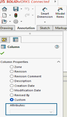

Kolumny tabeli poprawek i atrybuty niestandardowe 3DEXPERIENCE
Kolumny tabeli poprawek 3DEXPERIENCE można połączyć z dostosowanymi atrybutami utworzonymi na platformie.
Atrybuty niestandardowe są podobne do właściwości pliku SOLIDWORKS. Umożliwiają one dodawanie dodatkowych informacji opisowych do plików części, złożeń lub rysunków. Zawartość można przechowywać w chmurze w obszarze współpracy.
Powiązanie atrybutów oznacza, że wystarczy wprowadzić w jednym miejscu informacje takie jak nazwa, wersja i opis.
