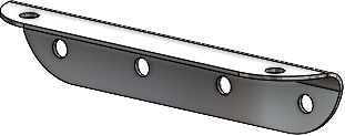

Tworzenie zgięć wrębów Można tworzyć zgięcia wrębów na częściach arkusza blachy w stanie spłaszczonym. Aby utworzyć zgięcia wrębów: W spłaszczonej części arkusza blachy kliknąć pozycję Zgięcie wrębu (pasek narzędzi Arkusz blachy) lub Wstaw > Arkusz blachy > Zgięcie wrębu. W obszarze graficznym wybrać zgięcia, na których chcemy uzyskać wręby. W menedżerze właściwości PropertyManager określić opcje i kliknąć . Wręby pojawią się w spłaszczonej części arkusza blachy. Wręby można edytować tylko wtedy, gdy część jest spłaszczona. Spłaszczone Zagięty Temat nadrzędnyZgięcia wrębów
