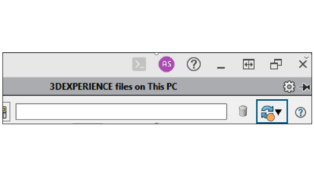

Rozszerzenia informacji o stanie i odświeżania na karcie Pliki 3DEXPERIENCE na tym komputerze (2025 FD01)
Karta Pliki 3DEXPERIENCE na tym komputerze aktualizuje się automatycznie w celu wyświetlenia najnowszych danych.
Korzyści: Nie trzeba już ręcznie odświeżać karty, co ułatwia jej zachowanie w stanie aktualnym.
Pomarańczowy wskaźnik stanu opcji Odśwież ułatwia monitorowanie plików. Pozostaje on niewłączony, gdy widok jest aktualny, ale zmienia kolor na pomarańczowy po zapisaniu nowych plików, pobraniu plików lub gdy lokalnie brakuje plików. Ta wizualna wskazówka informuje użytkownika, kiedy karta wymaga uwagi.
Można również filtrować złożenia najwyższego poziomu, aby wyświetlać tylko główne węzły złożeń w pamięci podręcznej. Ta opcja upraszcza nawigację i w połączeniu ze wskaźnikiem stanu ułatwia śledzenie zmian.
Zaktualizowane etykietki narzędzi zawierają jasne opisy opcji odświeżania:
  • Odśwież widok: Odświeża cały widok.
  • Odśwież wszystko z serwera: Aktualizuje informacje o cyklu życia dla wszystkich plików z serwera.
  • Odśwież wybrane z serwera: Aktualizuje informacje o cyklu życia tylko dla wybranych plików.
