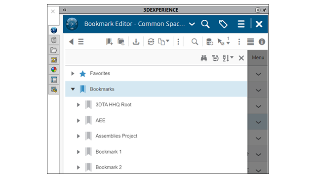

Dane można zapisywać w 3DEXPERIENCE platform, nawet jeśli zakładki są zamrożone, ukończone, zarchiwizowane lub usunięte. Jeśli przypisanie zakładki nie powiedzie się, zostanie wyświetlony komunikat informujący, że dane nie są oznaczone zakładką.
Korzyści: Operacje zapisywania są wykonywane nawet po zamrożeniu, ukończeniu, zarchiwizowaniu lub usunięciu zakładek.
Po zapisaniu można użyć narzędzia Bookmark Editor, aby ręcznie rozwiązać problemy i przypisać zakładki.
