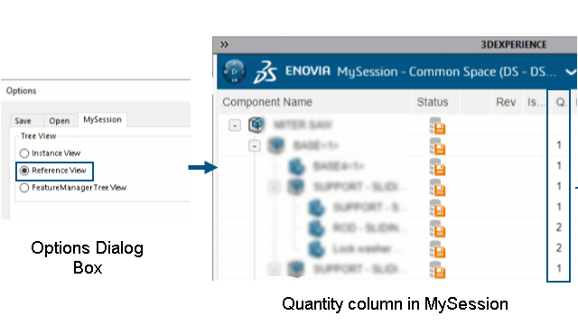

Widoczność kolumny ilości
Kolumna Ilość w obszarze MySession jest widoczna lub ukryta w zależności od opcji widoku drzewa wybranej w oknie dialogowym Opcje.
Zalety: Elastyczność wyświetlania lub ukrywania kolumny Ilość.
W kolumnie Ilość wyświetlana jest liczba wystąpień skojarzonych z obiektem. Wyświetlane wartości są oparte na wybranym typie widoku drzewa w oknie dialogowym Opcje. Kolumna jest widoczna po wybraniu opcji Widok referencyjny lub Widok drzewa operacji FeatureManager.
