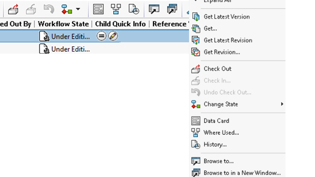

Dodatkowe opcje w menu podręcznym i pasku narzędzi okienka zadań
Okienko zadań dodatku SOLIDWORKS PDM zawiera nowe opcje w menu skrótów i na pasku narzędzi. Niektóre z istniejących opcji zostały również zaktualizowane. Wszystkie opcje są podzielone na logiczne grupy, co zapewnia większą przejrzystość.
Na przykład dodano następujące opcje:
  • Przejdź do : otwiera wybrany plik w tym samym oknie Eksploratora plików SOLIDWORKS PDM.
  • Przejdź do w nowym oknie : otwiera wybrany plik w nowym oknie Eksploratora plików SOLIDWORKS PDM.
  • Karta danych i Gdzie używane: Wyświetla informacje o karcie danych i miejscu jej użycia. Opcje te są pogrupowane z opcją Historia.
Nazwa opcji Edytuj została zmieniona na Edytuj komponent .
Pasek narzędzi okienka zadań można dostosować tak, aby zawierał często używane opcje.
