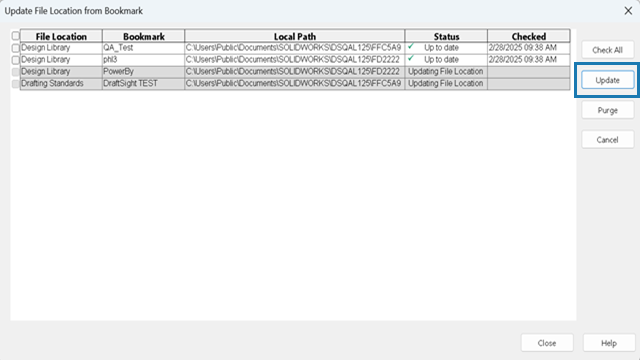

SOLIDWORKS automatycznie aktualizuje lokalizacje plików z zakładkami, aby zapewnić zgodność zawartości lokalnej z najnowszymi informacjami w zakładkach na platformie 3DEXPERIENCE platform.
Po uruchomieniu SOLIDWORKS lub przełączeniu z trybu offline na tryb online SOLIDWORKS raz w ciągu sesji sprawdza, czy mapowane zakładki nie uległy zmianie. Jeśli kontrola wykryje zmodyfikowane zakładki, SOLIDWORKS zaktualizuje lokalną kopię zawartości. Aktualizacja jest uruchomiona w tle, co pozwala na kontynuowanie pracy w SOLIDWORKS.
Aplikacja wyświetla zaktualizowany stan i znacznik czasu wybranych plików.
Zalety: Tok pracy staje się prostszy, ponieważ lokalizacja plików z zakładkami jest aktualizowana automatycznie w tle, co pozwala na kontynuowanie pracy w SOLIDWORKS.
