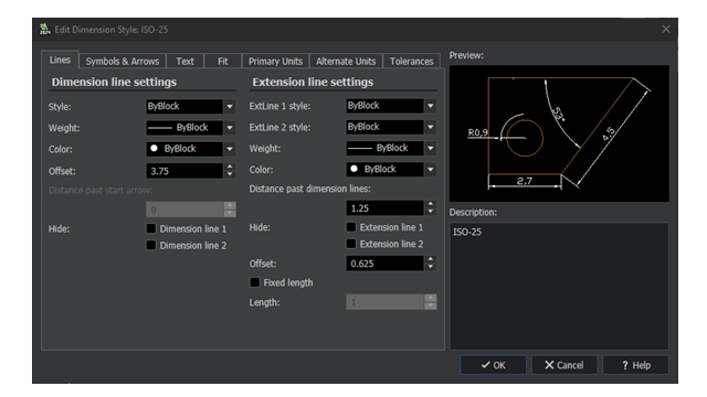

Okno dialogowe Style wymiarów
Okno dialogowe Style wymiarów jest uproszczone do edycji stylów wymiarów.
Podczas edycji stylów wymiarów interfejs użytkownika bardziej przypomina interfejs AutoCAD. Zapewnia to płynniejsze przejście dla użytkowników migrujących z programu AutoCAD do programu DraftSight.
Aby uzyskać dostęp do okna dialogowego Style wymiarów, należy:
Wykonać jedną z następujących czynności:
  • Na wstążce kliknąć opcje Adnotacja > Wymiar > Styl wymiaru.
  • W menu kliknąć Format > Styl wymiaru.
  • Wprowadzić DIMSTYLE / DIMENSIONSTYLE w oknie poleceń.
