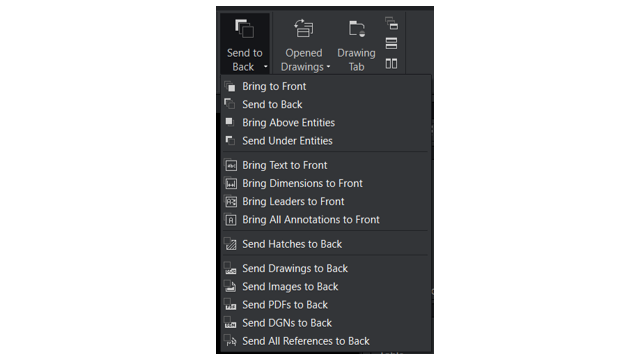

Załóżmy, że użytkownik ma szczegółowy plan pomieszczeń w budynku komercyjnym. Projekt obejmuje kilka wymiarów, adnotacji i elementów graficznych, dzięki czemu warstwy i widoczność mają kluczowe znaczenie dla przejrzystości i precyzji.
Opcje Przesuń na wierzch i Przesuń na spód dają większą kontrolę nad warstwami. Można przenieść wymiary, linie wiodące, teksty i adnotacje na wierzch, jednocześnie przesuwając na spód kreskowania, rysunki i obrazy w formatach DGN i PDF.
Aby uzyskać dostęp do poleceń TEXTTOFRONT, HATCHTOBACK lub REFERENCETOBACK, należy:
Wykonać następujące czynności:
Wstążka Menu
Widok > Kolejność > Przesuń tekst na wierzch Narzędzia > Kolejność wyświetlania > Przesuń adnotacje na wierzch > Tylko tekst
Widok > Kolejność > Przesuń wymiary na wierzch Narzędzia > Kolejność wyświetlania > Przesuń adnotacje na wierzch > Tylko wymiary
Widok > Kolejność > Przesuń linie wiodące na wierzch Narzędzia > Kolejność wyświetlania > Przesuń adnotacje na wierzch > Tylko linie wiodące
Widok > Kolejność > Przesuń wszystkie adnotacje na wierzch Narzędzia > Kolejność wyświetlania > Przesuń adnotacje na wierzch > Wszystkie elementy adnotacji
Widok > Kolejność > Przesuń kreskowania na spód Narzędzia > Kolejność wyświetlania > Przesuń kreskowania na spód
Widok > Kolejność > Przesuń rysunki na spód Narzędzia > Kolejność wyświetlania > Przesuń odniesienia na spód > Tylko rysunki
Widok > Kolejność > Przesuń obrazy na spód Narzędzia > Kolejność wyświetlania > Przesuń odniesienia na spód > Tylko obrazy
Widok > Kolejność > Przesuń pliki PDF na spód Narzędzia > Kolejność wyświetlania > Przesuń odniesienia na spód > Tylko pliki PDF
Widok > Kolejność > Przesuń pliki DGN na spód Narzędzia > Kolejność wyświetlania > Przesuń odniesienia na spód > Tylko pliki DGN
Widok > Kolejność > Przesuń wszystkie odniesienia na spód Narzędzia > Kolejność wyświetlania > Przesuń odniesienia na spód > Wszystkie elementy odniesienia
Lub
Wprowadź polecenie TEXTTOFRONT, HATCHTOBACK lub REFERENCETOBACK w oknie poleceń.
