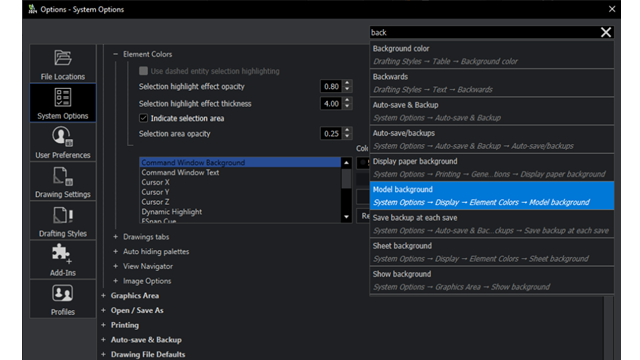

Wyszukiwanie dynamiczne w oknie dialogowym Opcje
Funkcja wyszukiwania w oknie dialogowym Opcje jest bardziej intuicyjna i przyjazna dla użytkownika, dzięki czemu można szybko odszukać opcje.
W polu Szukaj w oknie dialogowym Opcje zacząć wprowadzać nazwę terminu lub zmiennej systemowej, aby wyświetlić listę opcji zawierających wprowadzony ciąg. Odpowiednie opcje są widoczne na liście. Można kliknąć opcję, aby przejść bezpośrednio do określonej opcji.
Aby użyć wyszukiwania dynamicznego w oknie dialogowym Opcje, należy:
Wykonać jedną z następujących czynności:
  • Na wstążce kliknąć opcje Zarządzaj > Dostosowywanie > Opcje.
  • W menu kliknąć opcje Narzędzia > Opcje.
  • Wprowadzić OPTIONS w oknie poleceń.
