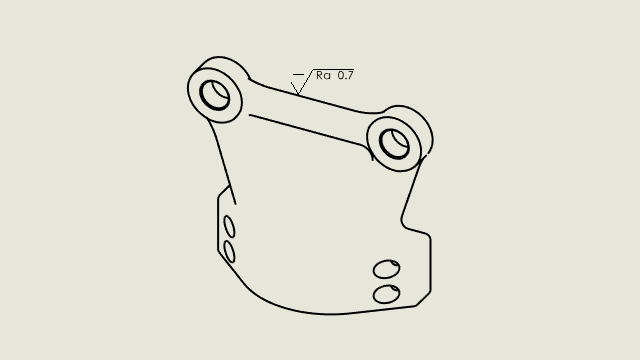

Tworzenie symboli wykończenia powierzchni zgodnie z normą ISO 21920 (2025 SP1)
Można wstawiać symbole wykończenia powierzchni zgodne z najnowszymi normami ISO, w tym ISO 21920-1, ISO 1302:202 i ISO 1302:1992.
Można używać poniższych symboli.
21920-1
1302 (2002)
1302 (1992)
Aby utworzyć symbole wykończenia powierzchni zgodnie z normą ISO 21920, należy:
  1. Na rysunku kliknąć Narzędzia > Opcje > Właściwości dokumentu > Adnotacje > Wykończenia powierzchni.
  2. W oknie dialogowym w części Standard symbolu powierzchni wybrać standard i kliknąć OK.
