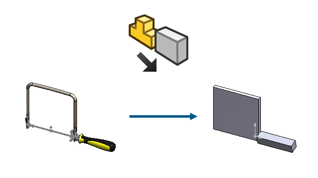

Dla pojedynczego obiektu i części wieloobiektowych można użyć metody Defeature Sylwetka, aby utworzyć bardzo uproszczoną część i umożliwić jej kojarzenie z częścią nadrzędną.
W poprzednich wersjach metoda Sylwetka Defeature była dostępna tylko dla złożeń. W tym celu należy zdefiniować grupy obiektów, a następnie metodę upraszczania dla tych grup.
Metody upraszczania to m.in.:
- Ramka graniczna
- Walec
- Zarys wieloboku
- Zarys ciasnego wpasowania
- Brak (kopiuj geometrię)
Można zatrzymać łącze do oryginalnego modelu, aby po zaktualizowaniu oryginału i zastosowaniu funkcji Defeature model został zaktualizowany. Na karcie menedżera właściwości PropertyManager Wyniki, po wybraniu opcji Utwórz nową konfigurację, w menedżerze konfiguracji ConfigurationManager można kliknąć prawym przyciskiem myszy konfigurację funkcji Defeature i wybrać opcję Edytuj Defeature lub Aktualizuj Defeature.
Aby uzyskać dostęp do metody Sylwetka Defeature w części, należy kliknąć pozycje , a w części Metoda Defeature kliknąć opcję Sylwetka
Kliknąć opcję
lub
, aby poruszać się po trybach i zakończyć proces Defeature.
